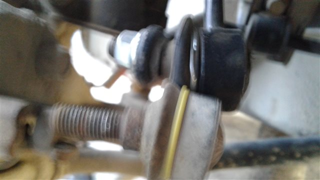

поменял я задние стойки стабилизатора CTR,они оказались шире оригинала и они задевают по кузову

на старых стойках нигде  не написано ctr,пришлось болгаркой балку стачивать
