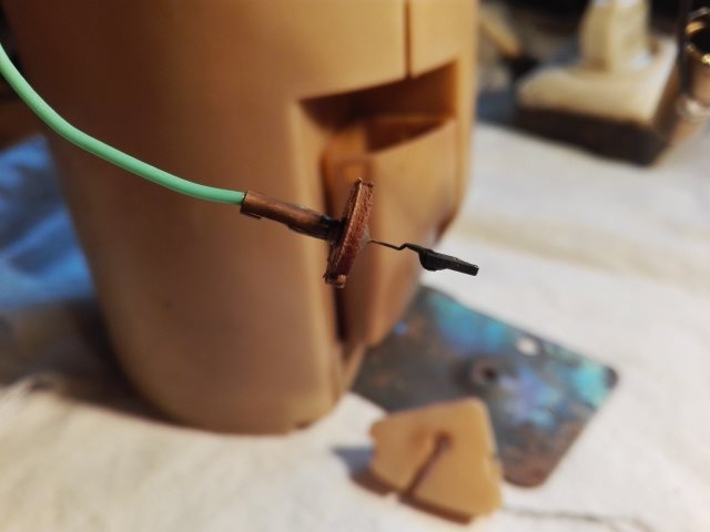

Открываем с помощью маленькой отвертки верхнюю крышку дополнительного маленького корпуса, который в нижней части колбы бензонасоса, и из него извлекаем датчик с 2 проводами, который на фото.

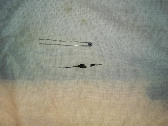

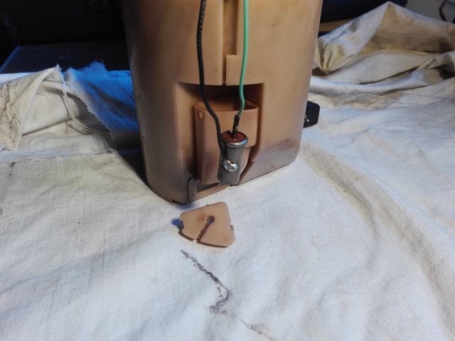

В верхней части колбочки завальцована текстолитовая пробочка, в которой находится 1 контакт терморезистора. Аккуратно развальцовываем небольшими плоскогубцами верхнюю часть колбочки и извлекаем терморезистор. У меня он извлекся сразу, так как он был разрушен на 2 половины. Вторая половина осталась в металлической колбочке, так как второй контакт припаян к ее дну. Возможно у кого-то он не будет разрушен и придется выпаять контакт из дна колбочки (выпаивается он снаружи колбочки). В любом случае контакт из дна колбочки выпаиваем. Отверстие в дне колбочки расширяем, очищаем от олова, так как потом туда будем впаивать контакт нового терморезистора.
Также выпаиваем контакт и остатки старого терморезистора из металлической трубочки на текстолитовой пробке, к которой подходит зеленый провод. Перед тем как выпаять терморезистор нужно замерить расстояние от верхнего края терморезистора до текстолитовой пробочки, чтобы новый после припайки был на таком же расстоянии.

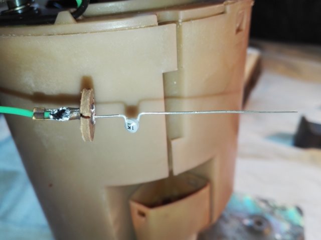

На этом фото старый и новый терморезистор. Как видим у нового форма капли и контакты параллельны друг другу. Поэтому аккуратно разгибаем контакты нового, чтобы они были горизонтально.
5.
Впаиваем один контакт в трубочку в текстолитовой пробке. Лишнюю длину на контакте можно откусить. Когда паяем сильно терморезистор лучше не греть, чтобы он не вышел из строя. Полярность не важна, можно паять любой из контактов. Второй контакт просовываем в отверстие в нижней части колбочки, припаевываем к дну снаружи, лишнюю длину контакта откусываем.
6.
После этого завальцовываем текстолитовую пробочку обратно и устанавливаем в пластмассовый корпус. Все обратно собираем.
