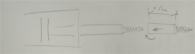

Нет. Токарь изготовил удлинители штоков амортизаторов. Они повторяют геометрию верхней части амортизатора см.на пять.. Этого хватает для максимально увеличенного хода амортизатора.

Не совсем понятнно, за счет чего увеличился ХОД штока ? Есть картинка ?

После установки более высоких пружин амортизаторы находились в максимально выдвинутом положении и имели более ограниченный рабочий ход. Для того, что бы не отбивало на съезде с полицейских, при проезде ям и при продольном раскачивании на неровной трассе, я удлинил сами амортизаторы. Фотки сделать не могу - узел закрыт защитой и опорниками, а вот эскиз:
Добавлено 24/10/17... Важно!!!!
На днях приказал долго жить левый трипойд - оказалось, 5 см - многовато и при проезде неровностей типа трамплина (ж/д переезды, заезды на мосты и т.п.) на высокой скорости превышался максимальный угол отклонения левого привода. Последствия после 100тыс.км - порвался пыльник и сильно износился весь узел трипойда, при разгоне появляется сильное биение - узел под замену...
Результат не рассчитанного "колхозного" тюнинга ))))

Есть нюанс - так как пружины довольно мягкие, они сжимаются слишком сильно и при сильных кивках морды аморты сжимаются до упора. Резиновых упоров (как на нексии) у нас нет и на одной из неровностей я, таки, пробил стойку. Решение простое - запихнул резиновые межвитковые вставки - они не позволяют амортизаторам полностью сжиматься. Проехал уже до хрена. Все в порядке.
