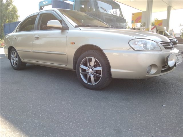

Сейчас моя выглядит так:

Осталось зад приподнять)
