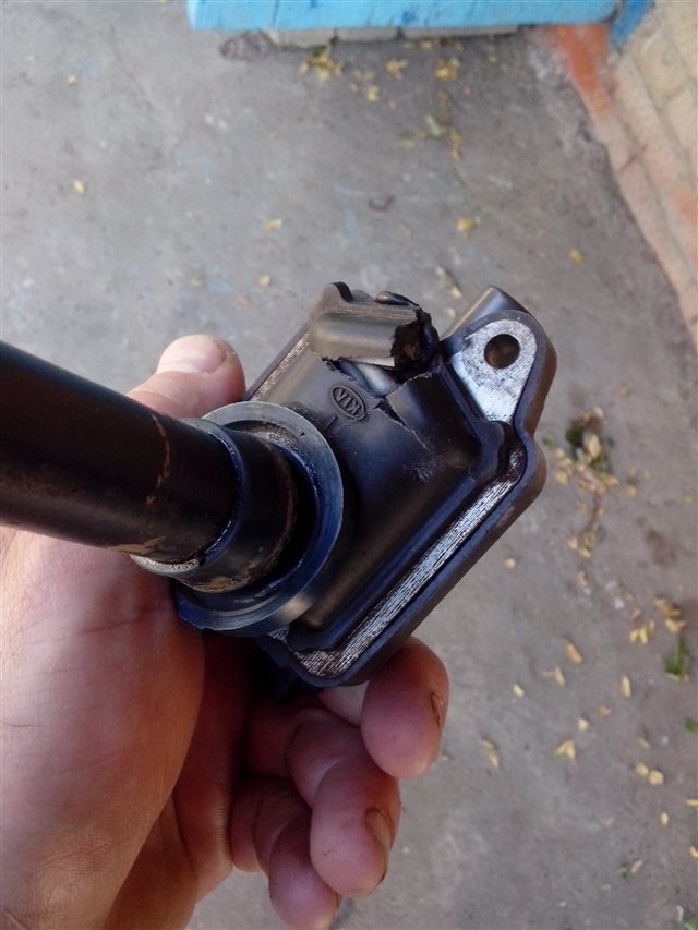

Здравствуйте. Можете поделиться фирмами катушек и проводов которые у вас работают? Беда в том что провода, катушки ходят по паре тысяч и начинают шить. Из проводов NGK, оригинал, PMC, оригинал, еще что то. Из катушек Flama, оригинал, оригинал. Начинает шить и машина вибрирует, последний раз менял сразу свечи, провода и катушку не помогло. То ли с деталями не везет....то ли.....Заводская проходила около семи лет, и прошилась по корпусу между выводами 1-4. Новые катушки ставлю и искра тут же на кронштейн, как на фото у других.
Катушки шьет если со свечами не все хорошо. Рвется там где слабже. Получается, что проще катушку пробить (слой изоляции!!!) чем в искровом зазоре свечи (где предусмотрен пробой). Тут есть над чем подумать.
Все верно. Делаю на свечах зазоры вместо 1,1мм как по мануалу  -0,9мм. Пробег 177 т, не заменил ни одного провода и ни одной катушки. Двигатель работает чисто.

катушка оригинал, ВВ-провода "нулевого" сопротивления самодельные, свечи BKR6E для Ниссана, сделанные в жапане. Тоже периодически начинается вибрация, особенно зимой, катушка светится в темноте, но пробоя с рисунком нет, просто меняю свечи. Может и у тебя не пробой катушки вовсе, проверь напряжение АКБ. Может провода не до конца в колодцы утапливаешь? других идей нет.
