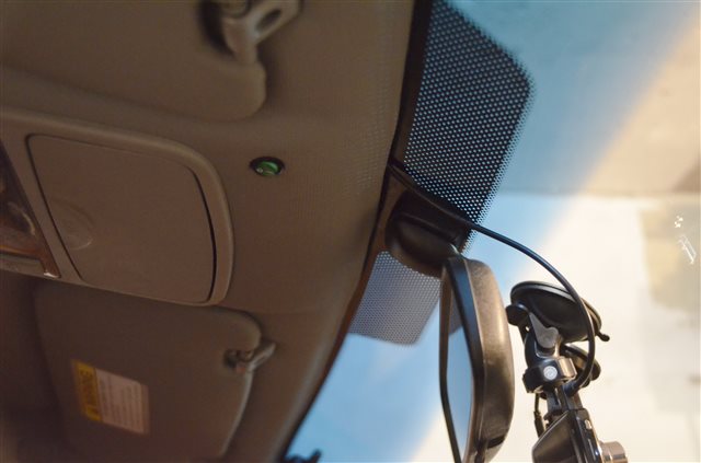

Всем привет!
У меня такой вопрос. Есть Видеорегистратор. провод питания более 2 метров если не 3. от прикуривателя.
Все хочу этот провод пустить под панель и под боковую раму слева и на потолок....регистраор висит у зеркала почти впритык.
Провод сильно мешается если подключать в прикуриватель.
Подскажите пожалуйста как и куда правильно подсоеденить провода, чтоб питание поступало при повороте ключа. И как понял нужно подсоединять со всеми преобразователями что находятся в корпусе питания (как прикуриватель)
и если кто делал и проводил провод под панелью как эффективнее это сделать куда сувать откуда дергать и т.д.)))...порст боюсь пропустить провод не там чтоб не спалить его или не повредить трением обо что нибудь)))...
Заранее спасибо!

Я проводил так: ниже гнезда прикуривателя есть щель,через неё протащил штекер,он вылез за блоком климата,снял черную облицовку панели и потащил к левой стороне мимо рулевой колонки,чтоб не болтался привязал стяжками к другим проводам,затем по левой стойке за пластмассой (она на клипсах) и за обшивку потолка до салонного зеркала. Делов 10 минут. За провод не переживай,он в двойной изоляции,нифига ему не будет.

Да,вся хрень под обшивкой потолка,только кнопка включения рега снаружи и кусочек шнура торчит.

Начну ещё раз и по порядку:1.Адаптер спрятан под обшивку потолка,слева от плафона.2.Кнопка чтоб не выдёргивать шнур на стоянках из регистратора,а выключать на время регистратор с кнопки.3.Питание в плафоне постоянное а лампочка горит как и горела от своих кнопок,а регик от своей.Если что ещё непонятно-спрашивайте.
