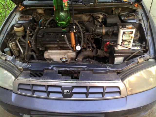

Пишу тоже поделиться:
Собственно жидкость Wynn's подошла отлично, выглядело это примерно так.
Могу делясь впечатлениями сказать точно, что двигатель начал работать тише и ровнее, машинка стала тянуть получше. Пробег ~110 тыс.
Правда проезжавшие мимо гаишники смотрели как на идиотов, но это фигня(дело было 100м. от ОБ ГИБДД) Smile
