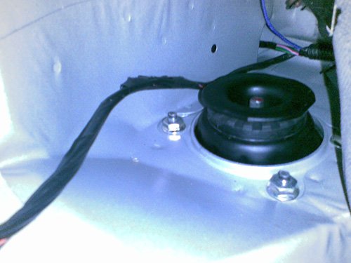

так всё таки не могу понять, где нужно и как подлезть чтобы увидеть эти гайки ..опры амортизаторов задних?
заднию полку вижу..а дальше то как? её выкручивать необходимо?
подскажите
Чтобы увидеть гайки верхней опоры, где крепиться задний амортизатор необходимо снять боковую подушку заднего сиденья. Верхняя опора в том месте, где крепится стойка закрыта резиной крышкой, её легко можно  подцепить отверкой и она снимется. Удобней стойку снимать вместес опорой, она крепится на трёх гайках. Все просто, зачем Вам?, для интереса или снять стойку?
А у меня зимой резиновые заглушки слетели и брякали. Думал что под задней полкой что то стучит, пришлось снять, а оказалось, что крышки эти. Поставил их на место и всё нормально стало.
Хочу проверить натяжение гаек.
да и просто пощупать..мало ли что то "звучит"...устранить
Вообще-то эти резиновые крышки вставлены очень плотно, да и как они могут брякать они же резиновые.

Когда одевал их обратно, то надевались действительно туговато и сидят плотно, но у меня они почему то слетели. Возможно из-за морозов. Звук был дребезжащий, как будто крепление ослабло и надо подтянуть что то. А брякали они потому что на морозе резина дубеет, машина хранится на улице. Да и не в этом дело. Думаете резина не может брякать от вибрации? На кузов же передаются мелкие вибрации, возможно тело не всегда это чувствует,  но они есть. Бряканье было не постоянное. Если хотите можете попробовать положить колпачёк резиновый, похожий на этот на торпеду и проехать, тогда услышите. Кстати, слетели оба, но как дребезжит слышно было только справа. Indifferent Проверял сидя на заднем сиденье. В общем когда поставил их обратно, то звук этот исчез. Сейчас тоже что-то брякает сзади, возможно в багажнике (компрессор в запаске, огнетушитель, аптечка и т.д.). Не проверял, т.к. пока не напрягает. Кстати, когда снимал полку, то сфоткал колпачки которые брякали и место куда надеваются.
