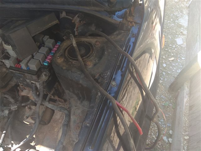

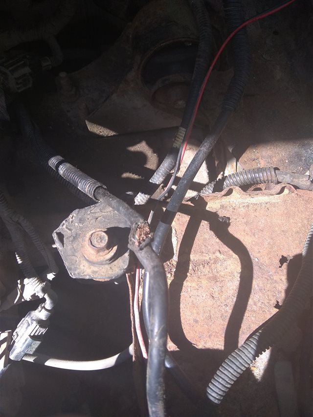

Наконец появилось время заняться проводами. Нашел возможную причину между акб и стартером. Там в многожильном проводе половина жил, как-будто перерезана и изоляция слегка оплавлена. Можно ли как-то починить этот провод? или как его найти отдельно? Он идет от АКБ до стартера и генератора.
Еще вопрос. Между геном и стартером на этом проводе ответвление в виде такой резиновой колбы со штекером внутри и оно никуда не подключено. Откуда это?
И на последок: откуда вот эти провода )? Один одножильный, другой - двух.

Снял провод, отнес мастерам; в месте, где он протерся обрезали, соединили гильзой и обжали.
Сейчас поставил, завел - вроди ок. Но пока не ездил.
Вопрос - это вообще нормально так делать?
А еще, я писал выше, что там есть штекер неподключенный, нашел сзади двигателя место куда он подходит, такая клемочка медная. Что это всетаки за провод такой?
Сегодня менял масло, похоже этот конец есть масса двигателя, контакт втыкается куда-то туда, слева от масла фильтра рядом с заглушкой. Если смотреть из ямы.
