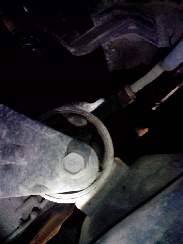

Двигатель дизелит, а тут случайно глянул переднюю подушку)  Поменяю - отпишусь по результатам.

wallk:
у меня точно такая же картина вырисовывается,как будто болт крепления продавил опору до нижнего края,так должно быть или нет?Если все же нет ,то хотелось бы узнать при замене на новою опору,на ней  есть стрелочка куда она должна смотреть в сторону двигателя или в сторону радиатора и еще куда лучше упереть домкрат чтоб приподнять двигатель.спасибо.
edykakmogy:
Это тайна Big Smile
У меня стояла стрелкой к радиатору с завода - перевернул - ничего не поменялось.
edykakmogy:
Если для замены опоры, то там снимается сперва балка, двигатель продолжает висеть на остальных 3 подушках, потом меняется передняя опора, потом балка снизу прикручивается, сперва перед, потом зад, когда наживишь перед балки, зад как рычаг приподнимет движок за новую опору.
