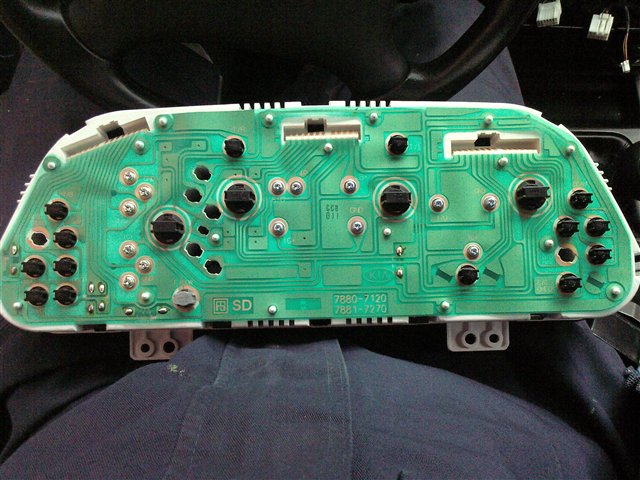

petfedor, планы у тебя грандиозные. Идейку не подкинешь? Мне нужно ченить придумать, чтобы перед выходом не забывать селектор АКПП на паркинг ставить - уже несколько раз машина уезжала без меня))) типа сигнализацию лампой или звуком. И еще, ты случайно приборку не разбирал? Там есть две резервные лампы индикации: слева - левая нижняя и справа - правая верхняя, там есть под них патроны?
SERJIK
Смотри фотку :обратная сторона приборки (правда с механики)

Забыл добавить замену звукового сигнала на 2 импортных  и подсветку бардачка у себя.Приборку разбирал, под левую нижнюю даже печати нет (значок D),под правую верхнюю (AUTO CRUISE)есть печать ,но нет лампы, можно поставить и использовать .Фото внизу соответствует.

Спасибо за фото и пояснения, буду иметь ввиду эту незадействованную лампу. А никто не присматривался на самом светофильтре от нее что нарисовано или написано?

на фотке видно, что еще возле индикатора ремня есть 2 места под лампы - а это для чего?

фото соответствует без АКПП.Посмотрю схему с АКПП. Но похоже добавляются только  лампы индикации передач (P,R,N,D,2,1,OD/OFF).
petfedor
санкт-петербург киа спектра 2008 HA механика
Это для индикации других ремней безопасности.

Зеленый значок AUTO CRUISE(круиз контроль для АКПП.)
