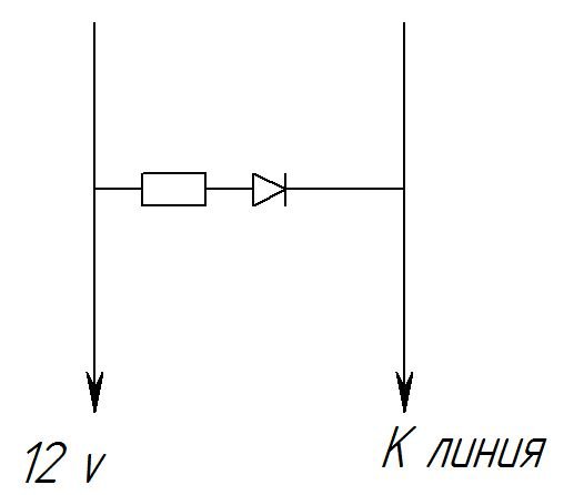

Купил RIF-500, поставил, конечно не без проблем, крепления бортовика пришлось подгонять, подтачивать, но все встало и влезло, подключил сразу к магнитоле и к разъему под капотом,  начал я ездить, да радоваться прибором, как выдал он мне ошибку р1610, это типо плохая связь ЭБУ с иммобилайзером, а потом бортовик перестал выводить данные с к-линии при оборотах свыше 3000, и когда скорость выше 50 км\ч, показывает  --- (прочерки), иногда данные появляются обратно, когда скорость и обороты падают, ошибку я сбросил, но данные так и пропадают, думал что связь с к-линией нарушается, подключил разъем под рулем, без изменений, интернет говорит что иногда иммобилайзер блокирует к-линию, (причины блокировки так и не нашел) и необходимо подключать в обход иммобилайзера. Точно ли  при подключении 2 способом  (к ЭБУ) описанном в теме, обходится ли иммобилайзер? Буду рад любой информации

Уже писал ответ на этот вопрос в другом форуме. Повторюсь и здесь. Может поможет. У меня была аналогичная проблема. Компьютер периодически терял связь с к-линией при превышении 2000 оборотов. По совету компании-изготовителя "мультитроникс" поставил резистор 1,5КОм  между +12 и К-линией для увеличения нагрузочной способности последней. К к-линии комп подключен в разъем под капотом. Я еще воткнул последовательно с резистором диод (любой с малым падением напряжения), чтобы небыло обратных токов (такой диод присутствует во всех схемах включения адаптеров для к-линии). Вот и все. С тех пор больше эта болячка не появлялась. Может и тебе поможет. Но все на свой страх и риск и аккуратно, дабы не спалить блок ЭБУ.

s_bit:
Прикупил  Multitronics VC731 на стекло. 2 DIN занято. Как понял распиновка и способ подключения одинаковы. Временно "накинул" 3;5;7;2. Протокол прочитал с ходу. Из параметров отреагировал только на "батарею + 14.2". Надо читать.
Вопрос по схеме. Так?
