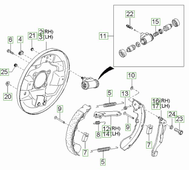

Хочу обслужить задние тормоза. Вопрос возник только один: в большинстве ресурсов, в т.ч. в книжке по ремонту, по ремонту в задних тормозах указаны 3 пружины (верхняя и нижняя стяжные и одна для механизма регулировки зазора, та, что с уголком вместо крючка). Однако в оригинальном каталоге указана еще одна пружина, похожая на стяжные, но в полтора раза меньше. Артикул 0K90026347.
На рисунке она №8.
Ломаю голову для чего она? кто подскажет? К чему крепится?
Как обычно - сам спросил, сам ответил.
Данная пружинка нужна для стягивания между собой собачки и стойки механизма регулировки зазора колодок.
