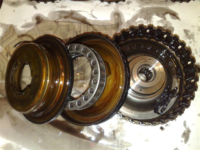

Замена поршня передачи вперед требуется.  Посмотри темы про акпп я там приводил пример в виде картинки как он выглядет. В любом случае покупать ремкомплект.
Что за поршень подробней можно??

Не все так просто. Чтоб разобрать поршень,для проверки его состояния.,нужен спец инструмент. Поршень вставлен в цилиндр ( редуктор,муфта) между поршнем и муфтой стоит (пружина) блок пружин. Все это имеет соединение стопорной пружиной. Разъединить все это получится,а вот соединить без инструмента врятли.
