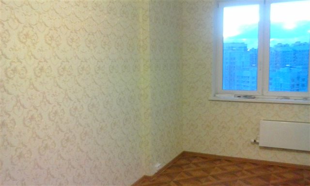

В общем, подкрасил стену местами (можно было и не делать), поклеил обои:
Теперь нужна консультация, хочу спросить, кто работал с полиуретановым декором?
Я сам в Воронеже узкий потолочный плинтус лепил, а тут заморочился идеей, которую на 95% выполнять не буду.
На фото видно, как построена стена: с альковом сантиметров 10 вглубь. Как один из вариантов, возможно буду присоюачивать колонны из полиуретана на углы. Но продают либо колонны, либо полуколонны. А я думаю на 3/4, чтобы эти углы прикрыть. Купить 3 полуколонны и одну распилить вдоль и эти четвертинки приклеить к оставшимся полуколоннам.
Так вот, суть вопроса: чем этот самый полиуретан пилить? Не ножовкой же...
