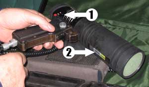

После поверки на радар ставится пломба (1) и дата (2)

Итак, радар вставляется в устройство, по виду напоминающее системный блок компьютера – имитатор скорости «ИС-24». В приборе задаётся определённая скорость – например, 100 км/ч, а в радаре – норма, которая не должна быть превышена, например, 60 км/ч. Исправный измеритель определяет скорость и реагирует на её превышение соответствующим «пищанием». Остаётся только проверить частоту измерительного аппарата, чтобы его работа не мешала другим объектам – для этого в лаборатории имеется отечественный частотомер.

Кстати, после поверки на радар ставится специальная пломба – с датой. В случае ремонта, который у нас производит фирма «Парус» по лицензии, полученной от питерского производителя ООО «Симикон», пломба эта срывается, а значит, будет необходима новая поверка. В противном случае показания прибора будут считаться недействительными.
