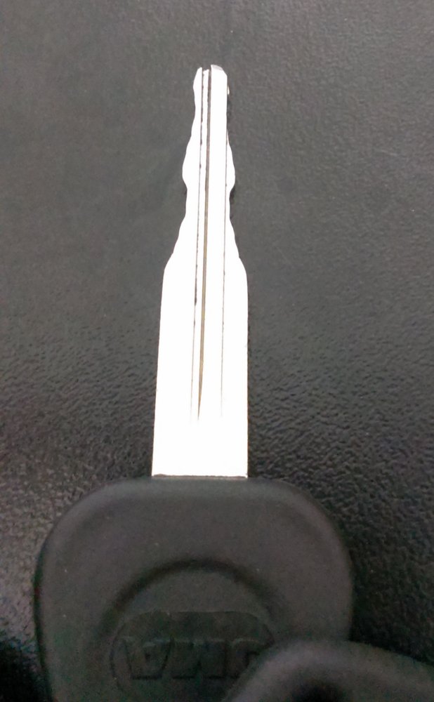

Досталась мне машина с одним ключом, который к тому же скорее всего не оригинал сам по себе.
Сделал копию в мастерской, она нормально работает, но с удивлением обнаружил что она выпадает в положении ON.
При внимательном осмотре исходного ключа видно что у него в конце есть такая маленькая зацепочка-заусенец (сначала думал что это дефект). А у копии ее нет.
В общем подскажите почему так и чем это грозит? И самое главное - опасно ли это? Может при езде заблокироваться руль?
Исходный "оригинал" (на самом деле наверное нет т.к. логотип hyndai)
Копия:
Нет там этого заусеница. "Заусеницы" своего рода на первом зубце.

А интересно за счет чего исправный ключ держится в замке? Т.е. вот имеем полную копию - и она вытаскивается легко. А исходник кое-как держится, за что-то цепляется. Не понятен механизм удержания.
Я же писал - первые зубцы от кончика ключа имеют своего рода зазубрины. А у того ключа, которым я постоянно пользовался - зазубрины слизались...
Может дело не в зазубринах, а в величине самих зубчиков? х.з.
Понятно. Сейчас посмотрел повнимательнее на оригинал и копию. И действительно самые первые зубцы у копии гораздо менее выражены чем у оригинала. И при этом копия нормально работает. Получается первые зубцы служат не для открывания а для фиксации ключа от выпадания? И еще интересно почему они так скопировались. По идее должна была бы быть полная копия.
