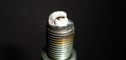

С
вечи после года не очень активной езды в каждом цилиндре были с таким налетом.

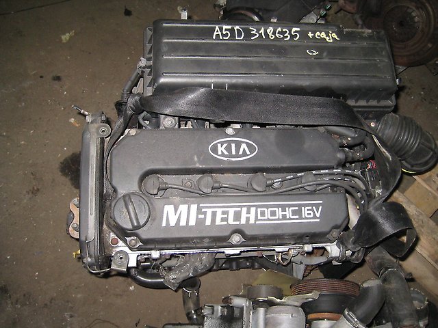

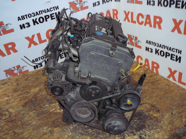

Главный вопрос встанет ли без головной боли S5D? или A5D что на фото ниже? какой то воздухозаборник большой))
Norh
Лужква 2006 (HB) СИНИЙ ИНИЙ
S5D ставят , если интересно пройдись поиском по форуму. Кстате и контрактые попадаются убитые, тоже поиском найдешь.
KOT_GTS
Иркутск Kia Spectra 2006г МКП
"А5D накрылся на трассе, восстановлению не подлежит. Долго искал родной контрактный. В итоге поставил S5D. Перекидывается кронштейн крепления на двигателе и всё. По совместимости с коробками проблем нет. У меня механика, а контрактный двигатель эксплуатировался с коробкой автомат. Разница в моховиках. Поскольку у Вас моховик остается родной, то перекидывается и всё."
взято с форума киарио
всегда отправляют пользоваться поиском, но поиск ничего не дает. буду отписываться в теме. надеюсь моя информация кому нибудь поможет
