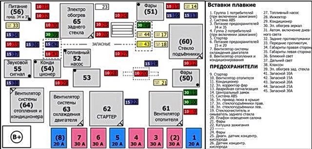

вот кстати IMMO и не загорается 0о чек не загорается,отвечал на счет клем,снимал их ,уже сутки стоит без них.БН не качает
проверьте плавкую вставку №1
Не могу найти его на схеме
y.stafeev
ковдор. мурманская область. киа Спектра 2006г серое олово
Xort88:
На схеме IG1 ( 20А) у самого акомулятора. На деле в блоке предохранителей ряд  из восьми вставок, скраю плато ближе к левому крылу.Вставка №1 - ближняя к салону автомобиля.
Вот картинка-тут всё расписано!doubleup
во,от души!Сам не смог найти что-то!
