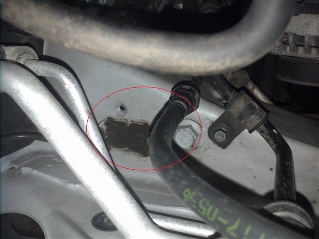

Всем привет, я новичек прошу не пинать сильно)). Стал недавно владельцем спектры. По дороге домой загорелся чек. Torque показал ошибку Р1309 - high signal. Поштудировал гугл, нашел что это вроде как датчик неровной дороги/ускорения. Расположен на правом лонжероне по ходу движения. Его я нашел, по каково было удивление: датчик был не подключен... Поиски колодки в жгуте были тщетны. Три головы (я в том числе) так и не смогли найти клемму от проводки. И признаков обрезка тоже не нашли. Если кому не сложно сфоткайте то место жгута проводов откуда выходит клемма для датчика. Авто ижевск, 2008, 1.6л, евро3. Датчик снял для наглядности.
Судя по фото мотор у тебя меняный . Может по этому и проводки нет.
привет! а после сброса ошибок эта ошибка всё равно вылезает?
Ром у него походу 1.5 контрактный. Помнишь Спектрики как то писал что контрактные все 1.5 и внешне они одинаковые . И продают торгаши их как 1.6 по этому . А у них скорей всего навесная проводка без этой фигни. Нехай Юрик придет и меня поправит если не прав )))
меня тоже смутила краска. Похоже на контракт. Но даже если и контракт, проводка разве меняется? Мотор то без жгутов, перекинул и все... Ошибка скидывается, через пару дней появляется. Кстати как проверить номер мотора, модель?

Походу правда у чела мотор от 6-7года стоит под евро 2 . и проводку мотористам лень было перекинуть.Я такого винегрета еще не видел! Жгут этого датчика выходит рядом от датчика детонации на топливной рейке ,но может кому он не понравился и его отчекрыжели!Самое интересное как ДМРВ работает при этом.

Юр, так дмрв то наверное остался с "черпаком" от старого мотора-вот и робит себе! хотя если как ты говоришь мотор 06-го года, то там должен дад работать! во хитрецы! собрали спектру-франкенштейна!

Тут ни чего страшного просто навесную проводку на моторе надо родную поставить от 8-9годов под евро3 ! Найдем если надо!
