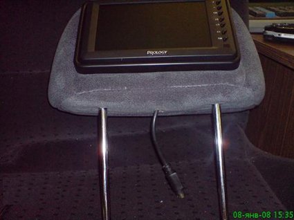

У меня автомагнитола с DVD проигрывателем. Проблема в том - куда закрепить экран телевизора \размеры 190 -135 -30 мм.\. Между передними сидениями не входит, на передней панели ни одного ровного участка, чтобы установить приклеивающуюся подставку под телевизор. Может кто-нибудь поделится опытом или соображениями по этому поводу?
Вот заморочки то.
                                        Вариант 1.
Если ДВД с монитором, то просто протягиваются провода к задним подголовникам и получается что то типа этого
Чем закончилось с другой стороны
Магнитолку тоже видно на торпеде... второй подголовник такой же у меня.
