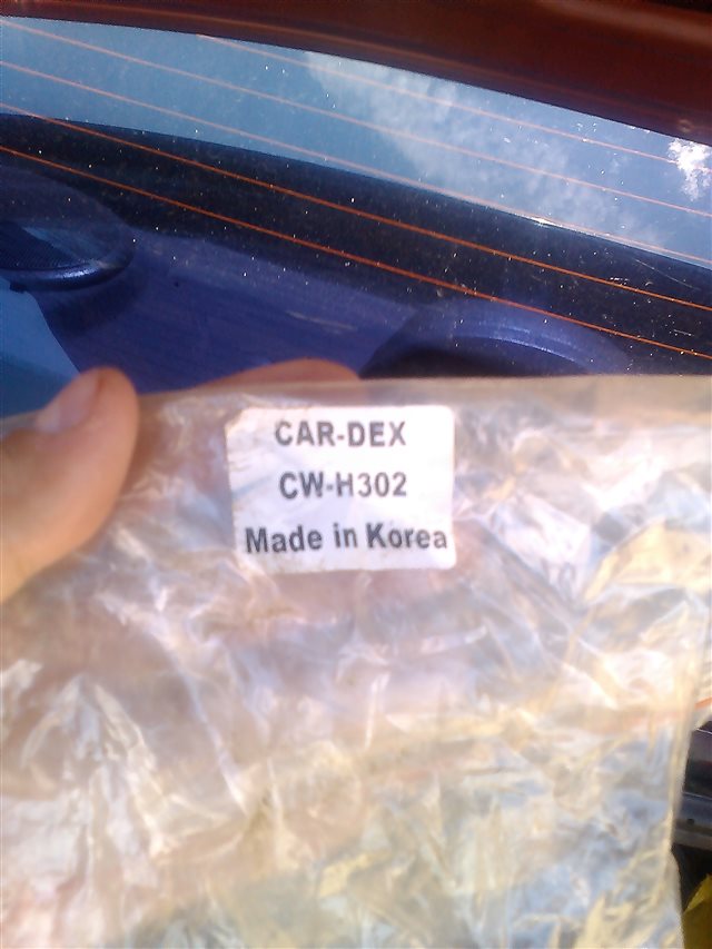

Я ставил  пыльники аналог для спектры производства Корея. 3 месяц полёт нормальный, конечно жду зиму тут сразу станет всё ясно. цена вопроса 150 руб. за штуку. в комплекте хомуты, но нет смазки. Фото упаковки от них, по качеству для с равнения дали посмотреть и оригинал за 2000 руб. Эти мне даже показались не такими дубовыми.
