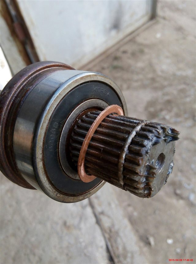

Я так решил проблему болтанки в шлицевом (для наглядности с промежуточного подшипника снята опора):
Здесь самое главное правильно подобрать толщину шайбы, чтобы граната сидела на стопорном кольце и не слетала.  Внутренний размер кольца 30 мм, наружный 36 мм. толщина кольца 1 мм. Купил на авторынке в отделе метизов, цена баснословные 20 рублей.

Как полёт этой конструкции с шайбой? Предстоит тоже нелёгкий выбор. Появились стуки при старте с места и при торможении. Смущает что при повороте ещё бывает и подхрустывает. По идее трипоид ведь хрустеть недолжен? Наружные шрусы новые . Салентблоки ,шаровые, менял месяц назад.Всё облазил из косяков только большой люфт внутреннего шруса по шлицам. Разобрал весь привод , трипоид сам живой . Выроботка если и есть то незначительная. Но вод на шлицевом соединении болтается как карандаш в стакане. Промежуточный брать с внутренним шрусом вылетает в 10 киллорублей. GSPшные привода вобще не внушают доверия. Привод от сепфии тоже в 10 вытекает. И весь этот головняк из за шлицевого соединения. Есть вариант конечно на разборе за 4500 привод в сборе спектровский. Но где гарантия что он действительно 60тыков прошёл (по словам продавца). Хотя и новым то запчастям от оригиналов уже доверия особо нет. По идее внутренний отходил 140 тыков. если брать б.у. может ещё хватить тысяч на 70-80.

Шайба помогла убрать болтанку внутренней гранаты в шлицевом. Сьездил на майские праздники на кавказ, Туда сюда 2000 км. На трассе и по прямой никаких проблем. Но вот на поворотах щелкает. В моем случае шайба была установлена скорее для моего спокойствия, и решила проблему частично, т.к. проблема в наружней гранате (хруст только в поворотах). А вот без шайбы хруст был и при проезде лежачих и при проезде неровностей заставляющих вытягиваться и сжиматься передней подвеске на большую амплитуду.
