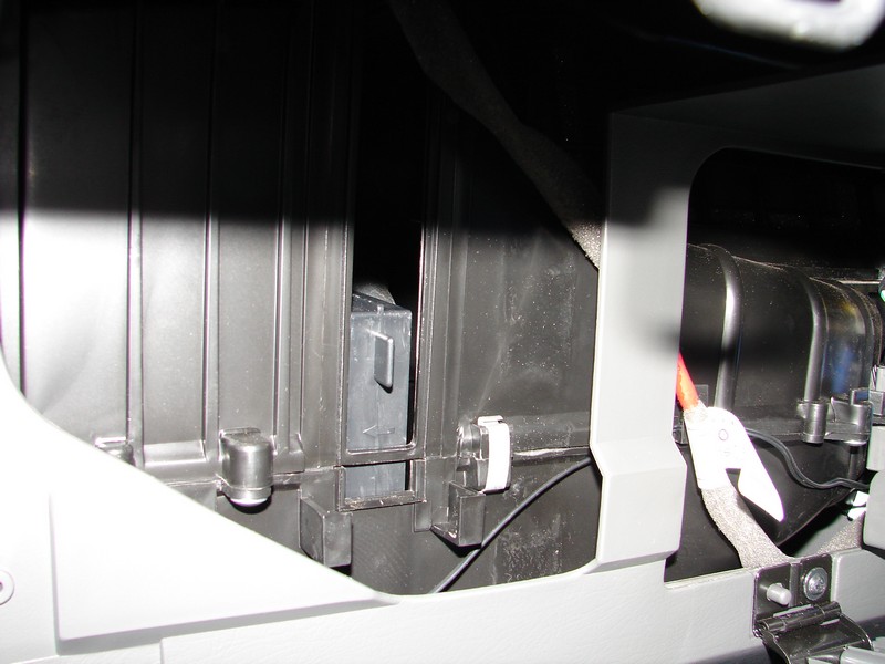

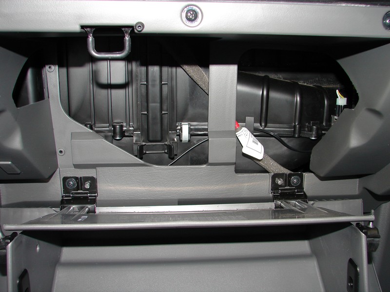

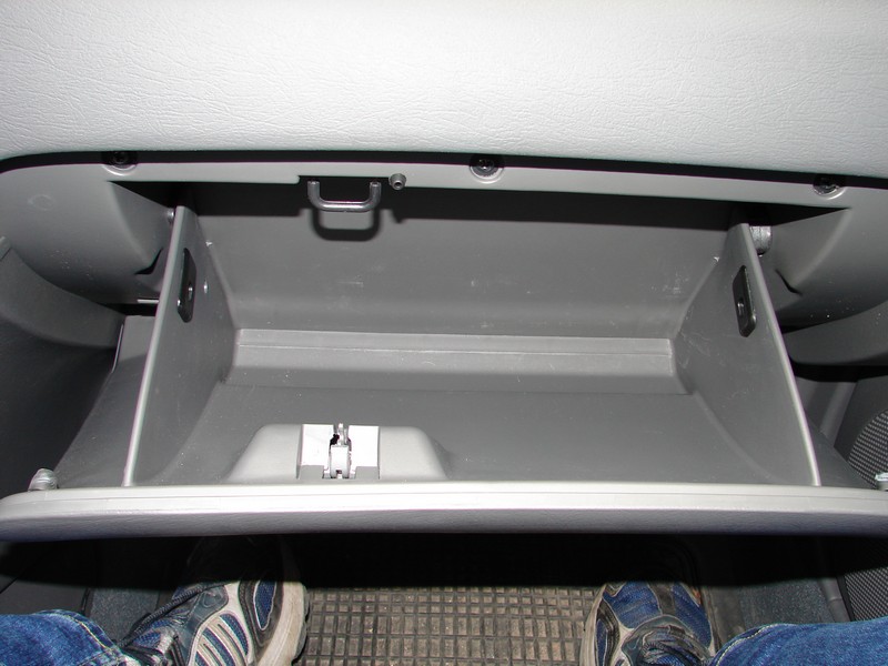

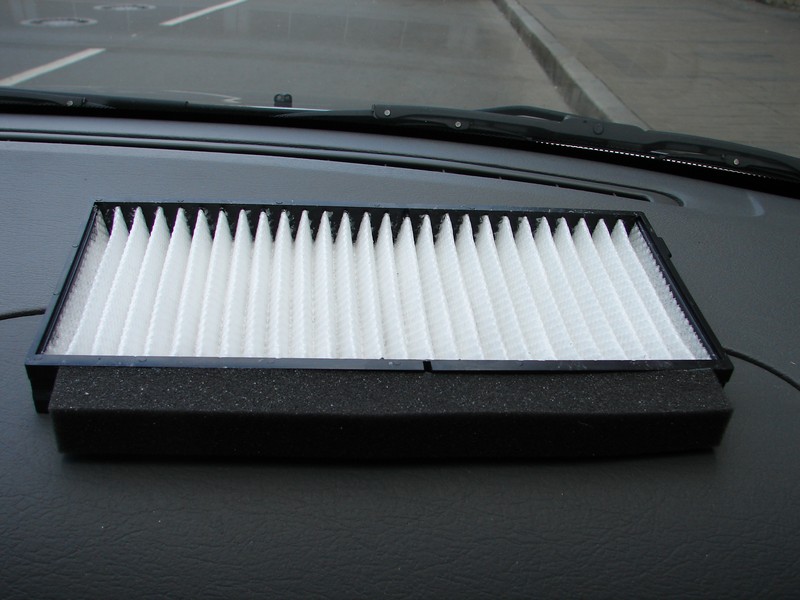

master VIATERA: Сложного на саммом деле ничего нет!1.Открываем перчаточный ящик ( бардачек), прилагая небольшое усилие, сдавливаем с боков перчаточный ящик ( чтобы освободились резиновые ограничители) и тянем на себя. Перчаточный ящик опускается ниже, освобождая вам доступ к каробу отопителя.2.Прямо перед вами, в коробе отопителя, вертикально стоит заглушка. Подцепляем ее снизу и тянем вверх и на себя.3.У кого там пусто, берете новый фильтр, он состоит из двух половинок, сперва вставляем тот что с паролоном,паролоном вниз, (на оригинальных фильтрах есть ее стрелка-направление потока воздуха), стрелкой на лево. Вставляем до упора и опускаем его вниз. Берем вторую часть и под углом в 45 градусов вставляем воставшееся пространство. Как только фильтр миновал корпус панели приборов (торпеды) выравниваем его (фильтр), и вставляем до упора.4.Ставим на место заглушку и перчаточный ящик, все фильтр установлен!

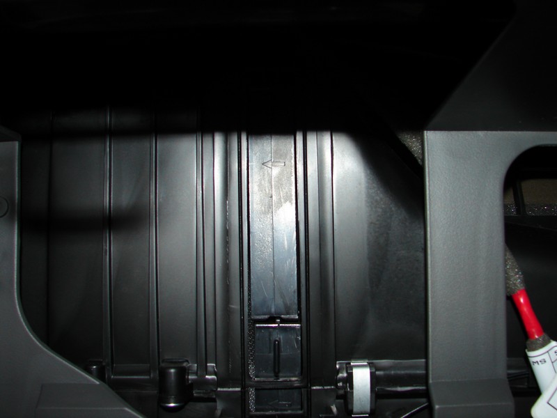

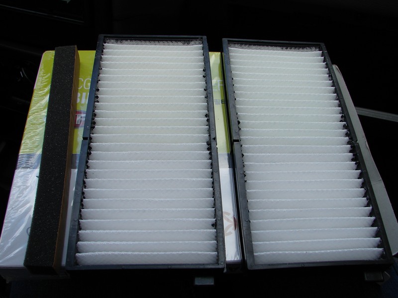

GeneREA: Все очень просто: открываешь бардачек, сжимаешь боковинки там где огранечители, он откидывается вниз, примерно по центру находится заглушка, в нижней ее части защелка с двумя ушками, сжимаешь ушки пальцами, заглушка освобождается, поднимаешь ее вверх и отсоединяешь, берешь одну из составных частей фильтра и приклеиваешь к ней полоску паролона (идет в комплекте), просовываешь в отверстие, немного придавливаешь ее вниз, в то же отверстие вставляфешь вторую часть фильтра, присоединяешь на место заглушку, защелкиваешь в креплении внизу, защелкиваешь ограничители бардачека, закрываешь бардачек, радуешься
