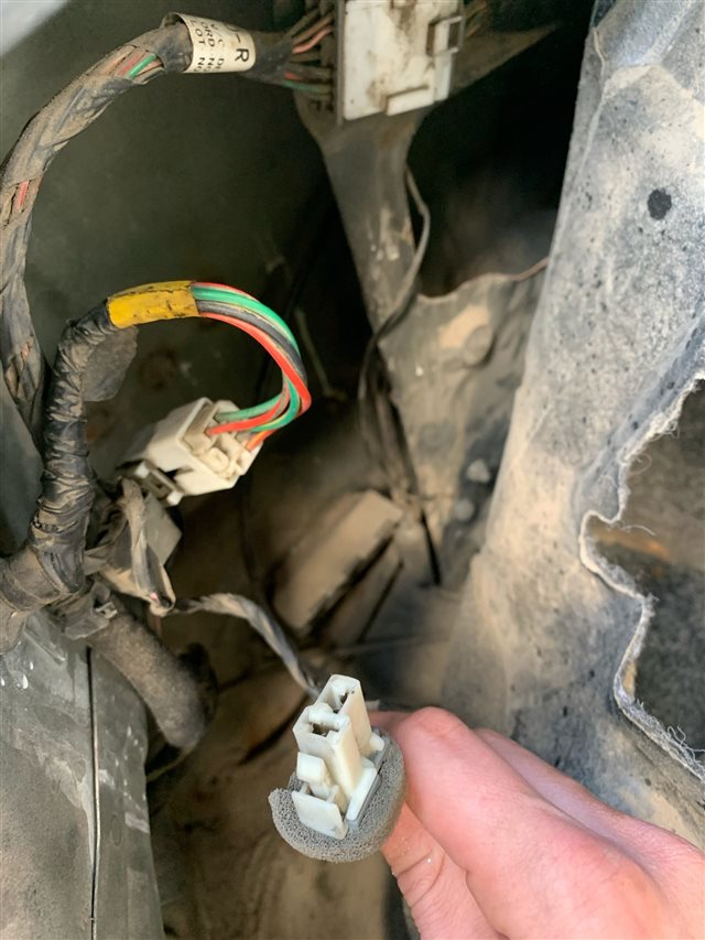

Здравствуйте. Менял задний фонарь и заметил неподключенный никуда разъем питания, хочу узнать для чего он нужен. Вроде все горит и работает, может какое доп оборудование.
Это подключаетсч к электроприводной антенне,если она установлена,а не ручная.
Спасибо, буду знать. С антенной у меня беда, не знаю какая она, но она толи спиленная, толи еще что. И радио не работает. Думал вообще убрать ее, но не придумал еще чем отверстие тогда закрыть.

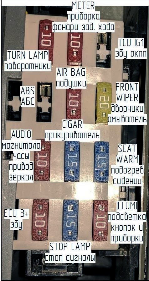

Проверь предохранитель в салоне,рядом с левой ногой водителя .Он отвечает за музыку.вот схема. расположения предов в салоне авто.
Спасибо за схему, пригодится. Но дело именно в антенне, музыка работает отлично, с телефона по ауксу. И я перебрал все частоты, одну какую-то станцию таки ловит, но должен больше.
