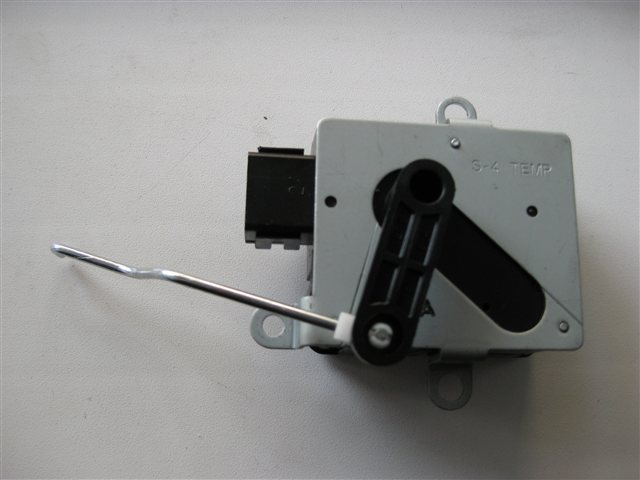

День добрый братья по радости, уважаемые спектроводы. Наступила жара. Неожиданно. Как всегда её не ожидали. И у меня ручка регулятора температуры накрылась. Обещали мне тут в Реутово быстро всё поправить. Но вот оказалось, что моторчик регулятора только под заказ.
А вот без кондиционера в такую пору ездить точно не вмоготу. Один товарищ поведал, что можно переключить на исключительно холодный режим. А вот где и как и сам не знает. Сам слухами живёт.
Интересуюсь у опытных спектроводов как победить эту беду?
Смотри под бардачком,там стоит коробка небольшая с тягами-тепло- холод,переставляет заслонку.Отсоедени тягу от коробочки и рукой подвинь тягу с заслонкой.
Или вот такая стоит коробочка,С неё тягу отсоедени и двинл(тягу) в сторону ,заслонка переставится на нужную тебе сторону-тепло или холод
