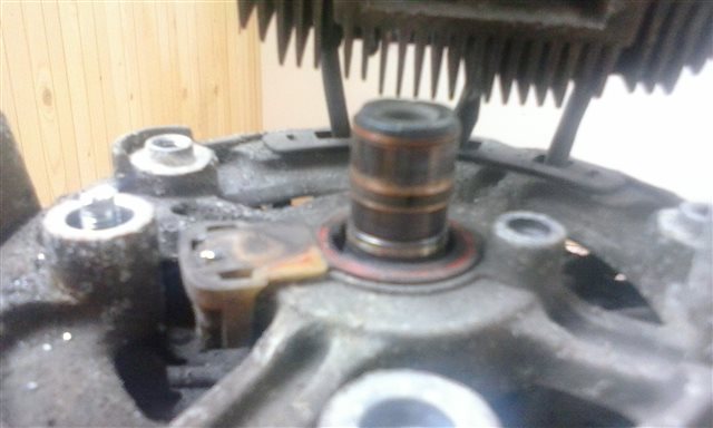

Сегодня высверлил винт на гене, диодам хана, щетки и контактные кольца - тоже никакие. Могу предположить - из-за истертости щеток и контактных колец, генератор начал искрить (отсюда помехи в радио), из-за этого накрылись диоды
Контактные кольца
Хорошо то,что хорошо кончается!Tongue Tied Причина устранена и конь снова под седлом..doubleupBig Smile
Каждые 100 подшипник наворачивается. У тебя за 300 - пора кольцам было
