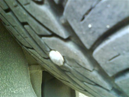

Сегодня ехал по улице, открыл правое стекло проветрить салон и обнаружил трель...
В общем звук такой - кто помнит как в детстве прикрепляли траву или бумагу к спицам колеса велосипеда и ездили - тот поймет))
Судя по звуку доносится сзади у колеса пассажира, визуальный осмотр - подергал всё, полазил за колесом - ничего не дал(((
Кто поможет что это такое может быть?

Ну что могу сказать ? Самое простое - вывесить заднее колесо и покрутить Indifferent  Дальше думать по  результатам осмотра.

Опять же проверь резину, или камушек застрявает или саморезик.

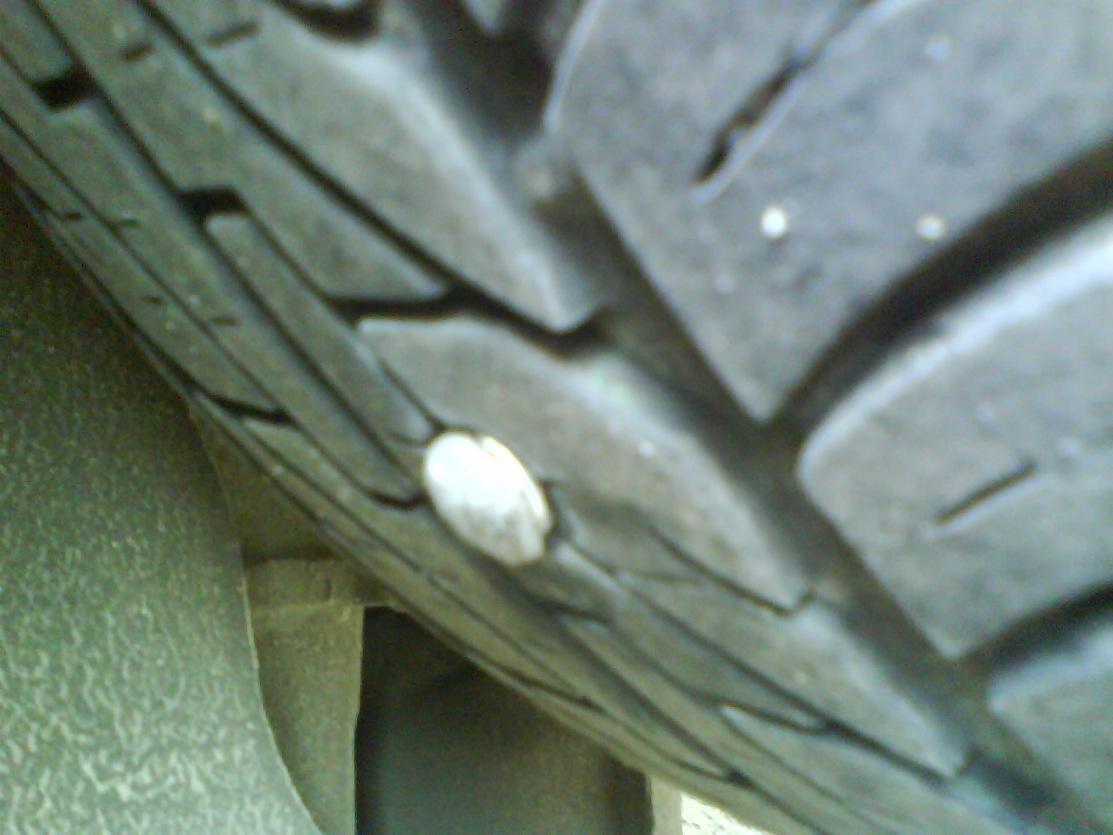

 совершенно случайно когда подошел к машине посмотрел на колесо -
Шуруп.... обошелся в 420 р. за грибок....
всем спасибо за советы!
