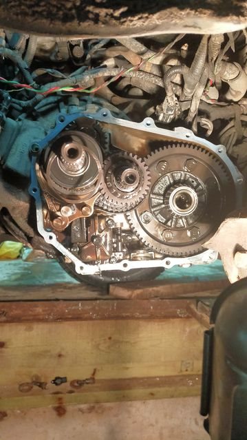

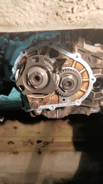

Недавно начала вылетать задняя передача, даже если держать рукой. Причина - одна из втулок вылезла из шестерни и не давала шестерне переместиться в зацеп с другой.
Посмотрел видео как ремонтируют коробку в снятом виде. Посмотрел на коробку в машине и не увидел смысл её снимать.
Она спокойно половинится и ремонтируется без снятия !!! Теперь внимание главные нюансы !
1. Обязательно под колокол коробки подвести домкрат, чтобы когда открутите верхнюю опору коробки она не повисла как у меня на шланге сцепления. Потом опустить домкратом до нужной высоты.
2. Заводские втулки 0K2A217312 всё равно придётся растачивать развёрткой. Диаметр вала 18 мм, диаметр втулки 17,8 , если кто будет точить сам, то внешний 21,1 ширина втулки 13 мм. Заводскую сейчас в России сложно купить. Втулок нужно 2 шт.
3. Купить сальник привода и заметить, у меня он был жованный из-за неправильной установки.
4. Не забыть как я положить обратно магнит.
Цена вопроса стоимость втулок и универсальной развёртки, в сервисах эта работа стоит от 25000
Как разобрать и собрать коробас в сети есть подробное видео, по нему и делал.
