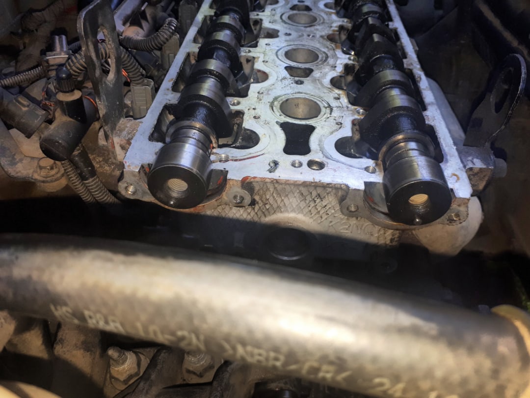

Приветсвую. Решил я значит снять гидрики, почистить. Установил все метки и снял зубчатые кольца распредвалов. Метки с распредвалов смотрят вниз, хотя метка на колендвале выставлена. По схемам смотрел, что они должны стоять м вверх и первые кулачки в стороны. Получается у меня все это время неправильно стояли распредвалы?
Ёлы-палы. Вспомни принцип работы четырехтактного двигателя (я где-то даже видео выкладывал). Полный цикл работы - это два оборота коленвала и один оборот распредвалов.
Так что при выставлении метки на коленвалу, распредвалы могут оказаться, как в одном положении, так и в диаметрально противоположном - за один оборот коленвала, распредвалы совершают полоборота. Так что не парься...
Спасибо за ответ все до меня дошло)
