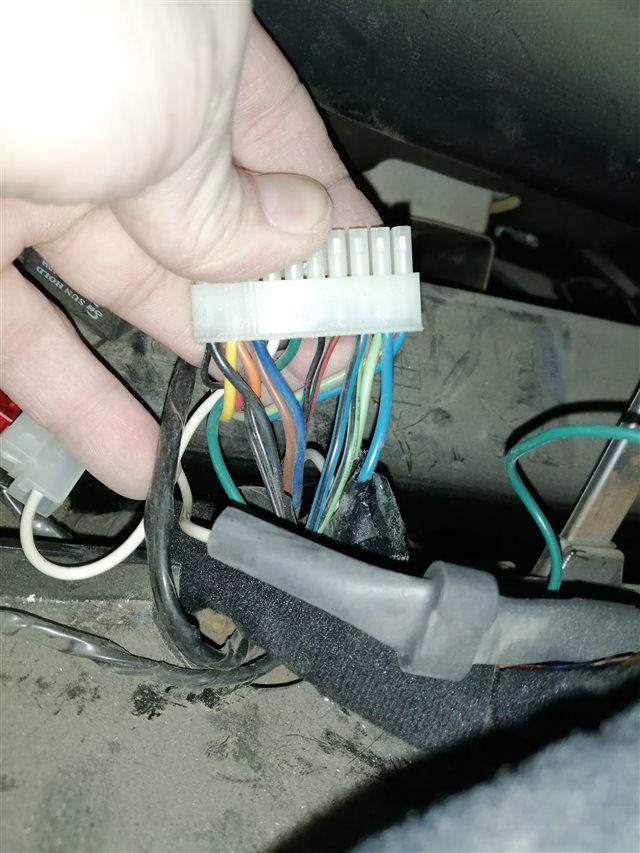

Такая делема, старая сигналка односторонняя начала глючит да и у нас в Сибири вообще плохо без автозапуска. Решили сменить сигнализацию купил ZTC-700M управляется как с пк так и с смартфона.
Старая сигналка phantom voyager 1 её я уже снял стояла за панелью приборов. Теперь нужно установить новую, но так как нет can шины возникает вопрос, как мне её лучше подключить? Расположение проводов в разъёме на новой сигналке можно поменять на любое. Но в старой и новой разные разъёмы. В принципе я снял блок старой сигналки и датчик удара, остальная проводка осталась. Кто что знает подскажите. Знаю что проще ехать в сервис и там установить, но я хочу сам что бы знать свою машину и если что, наладить и починить самому.
И да ещё я уже достал чип для обходчика иммобилайзера.

Ищете скрутку, где разъём старой сигналки соединяется с проводкой машины.
Смотрите схему подключения старой сигналки, если нет скачиваете в интернете.
Метите провода или просто записываете, какой провод на что подключен (питание, масса, доп. каналы, центральный замок и пр.)
Откручиваете старый разъём в скрутке и прикручиваете новый, согласно схемы подключения новой сигналки. Или к электрику.
Спасибо большое. Так и думал в принципе сделалать.
