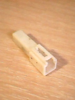

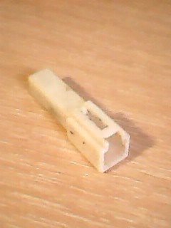

Загорелся датчик дверей, попал под ливень. Залез по заднее сидение - водичка, устранил. В общем обнаружил что отгнил провод в клемнике, дернул - он оторвался с легкостью, не от концевика, а с другой стороны(мама), внутри все окислилось, остался лишь провод. Сам концевик с проводом вроде в порядке, хотя тоже поменяю. Собственно вопрос, как сделать эту часть, там внутри должна быть клемма - пластинка, но она сгнила? С другой стороны - то же самое, пока все отсоединил - что бы сигналка не орала, но задние двери не под сигнализацией теперь.

Купи с разборки,у вас в самаре много разборок,вместе концевик и клемму

Купил в магазине клеммы и колодки, так называются эти пластмассовые фигни, 32 рубля, соединил - все работает, концевики тоже работают, водичка попадает через болты крепления боковушек заднего сидения, прочитал на форуме, замазал герметиком, надо теперь дождя дождаться протестировать.
