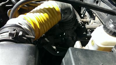

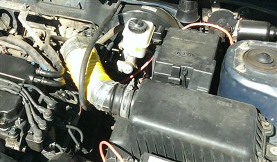

Искал в каталоге гофру от воздушного фильтра на дроссель и заметил что там (в каталоге) присутствует ДМРВ. А у себя в машине никаких признаков ДМРВ я не обнаружил. Ни с того конца гофры который крепится к возд.фильтру ни с того который крепится на дроссель. Вот вопрос это какая-то модификациия спектры без ДМРВ? Или, боюсь подумать, предыдущие хозяева его выкинули и перепрошили тачку? Так-то машина нормально работает, свечи без признаков неправильной смеси, расход вроде нормальный тоже, ни дыма ничего нет.
Вот картинки:
1)
2)
Как видно, следов ДМРВ не обнаруживается.

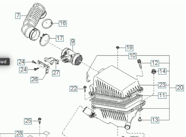

А вот как по каталогу должно быть:

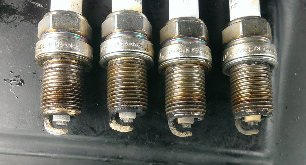

Вообще, чтобы не соврать насчет свечей, вот как они выглядят. Есть белый налет, но фиг знает то ли это бедная смесь, то ли в норме так и должно быть, может это просто очень старые они.
Там где должен стоять ДМРВ - у тебя какой-то колхоз желтого цвета.
ismirnov:
Выкинуть то выкинули, но на Спектрах до 2008 г. стоял ДАД. Так что по-поводу перепрошивки - сомневаюсь...
OGZ
Оренбург KIA SPECTRA SILVER
На спектрах до 2008 года выпуска не стоял датчик воздуха,после 2008 года стали ставить,хозяева машин не в восторге от него
