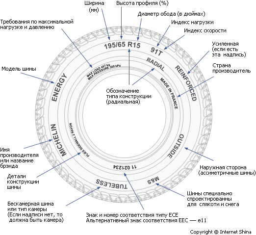

Что означают надписи на боковине шины.
Типоразмер
Он написан на боковине шины. Например: 195/65 R 15 91T
195 — это ширина шины в мм.
65 — это процентное отношение высоты профиля шины к её ширине (в нашем случае 65%). Этот параметр определяет высоту шины при данной ширине шины.
Обратите внимание, что при увеличении ширины шины, при том же значении профиля, увеличивается и высота шины! Точные значения изменений размера можно рассчитать воспользовавшись «шинным калькулятором»
Если этой цифры нет на боковине шины (например 195/ R 15), то это значение равно 80% и такая шина называется «полнопрофильной»
R — означает конструкцию шины (радиальная). Многие автолюбители ошибочно думают, что R — означает радиус шины. Легковых шин с диагональной конструкцией уже практически не выпускается.
15 — диаметр диска в дюймах, т.е. внутренний диаметр шины (именно диаметр, а не радиус).
91 — индекс нагрузки шины. Это условный показатель, определяющий максимальную нагрузку на шину.
На некоторых шинах написано MAX LOAD (максимальная нагрузка) и далее стоят значения в килограммах и фунтах.
Для микроавтобусов и легких грузовиков выпускаются специальные, многослойные усиленные шины с высокими индексами нагрузки. И обозначаются в зависимости от индекса нагрузки — надписью REINFORCED (6 слоёв, усиленная шина) или буквой «С» после диаметра шины, например: 195/70 R 15 C, (8 слоёв, грузовая шина).
T — индекс скорости. Этот условный параметр определяет максимально допустимую скорость движения автомобиля, разрешённую при использовании данных шин.
Индекс скорости-Мах. Скорость (км/ч)
J-100; K-110; L-120; M-130; N-140; P-150; Q-160; R-170; S-180; T-190;
U-200; H-210; V-240; VR>210; W-270; Y-300; ZR->240
Американское обозначение типоразмера.
Существуют два типа маркировки американских шин.
Первая очень похожа на европейскую, только перед типоразмером ставится буквы «P» (Passanger — для легкового автомобиля) или «LT» (Light Truck — лёгкий грузовик). Например: P 195/60 R 14 или LT 235/75 R 15.
И другая маркировка, которая принципиально отличается от европейской.
Например: 31х10.5 R15
31 — внешний диаметр шины в дюймах.
10.5 — ширина шины в дюймах.
R — шина радиальной конструкции.
15 — внутренний диаметр шины в дюймах.
Дополнительные обозначения, применяемые производителями шин
M&S ( Mud + Snow — грязь плюс снег). Это означает, что данные шины специально сконструированы как зимние или всесезонные.
All Season — всесезонная шина, предназначенная для круглогодичного использования.
Rotation — направленная шина, направление вращения которой указано дополнительной стрелкой на боковине шины.
Outside и Inside (или Side Facing Out и Side Facing Inwards) — ассиметричные шины, при установке которых нужно строго соблюдать правило установки шины на диск. Надпись Outside (наружная сторона) должна быть с наружной стороны автомобиля, а Inside (внутренняя сторона) — с внутренней.
Left или Right — означает, что шины этой модели бывают левые и правые. При их установке нужно строго соблюдать правило установки шины на автомобиль, левые только слева, а правые, соответственно, только справа.
Tubeless — бескамерная шина. Если этой надписи нет, то шина может использоваться только с камерой.
Tube Type — шина должна эксплуатироваться с камерой.
MAX PRESSURE — максимально допустимое давление в шине, в кПа.
RAIN, WATER, AQUA (или пиктограмма «зонтик») — означает, что эти шины специально спроектированы для дождливой погоды и имеют высокую степень защиты от эффекта аквапланирования.
