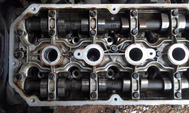

Это сколько же надо без масла ездить что бы распред вал закусило так, что бы ремень рванул? Ну а кроме шуток, масло меняю во время, беру у проверенных продавцов, хорошее. В экзисте продавец высказал мысль , что ремень был перетянут. Вот сижу думаю , как можно перетянуть грм . Скорее всего брак, но на замену взял гейтс и ролики гмб. Вообщем цена вопроса -18т.р., без работы. В телеграмме у какого то обозревателя запчастей, читал про вал подделок на корейцев(много их стало).

Есть только фото снятой головы , еще не мытой. Она практически чистая. Не сжал гидрики и после сборки, пару клапанов торчало. Пришлось ключом покрутить валы. Валы ходят легко, без закусов.Так что врятли из -за распредвалов. Хотя перед разборкой, когда искал причину, как одна из версий, думал на распредвал. Но не подтвердилось. Так что , быстрей всего брак ремня.
