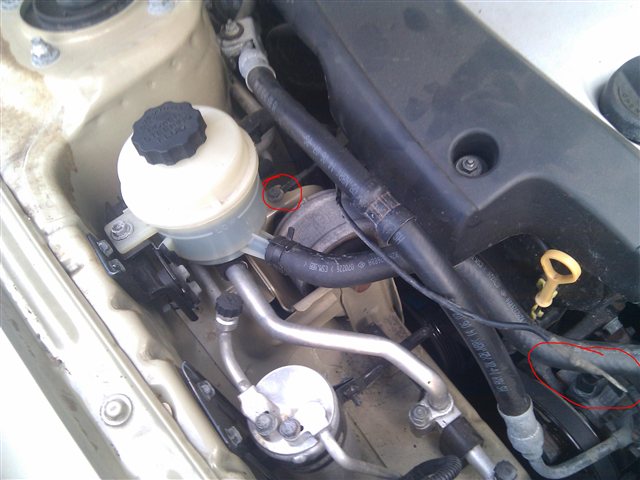

И вот сегодня возле дома решил в 1000-ый раз залезть под капот, в надежде что-то найти. и нашёл интересную вещь. Масса от чего-то болталась не подключенная.
Откуда и на что может быть эта масса. И все-таки надеюсь на помощь по вибрации. Правда, устал бороться с сервис-менами, которые не хотят работать. :(

Данный провод массы не является основным,от него вибраций не будет, основной идет с аккумулятора на КПП(гораздо толще). Даже если его не будет, масса на двигатель придет иными путями(датчики) ,подробнее про массу смотри мои посты в архиве 2х летней давности "разминусовка".
