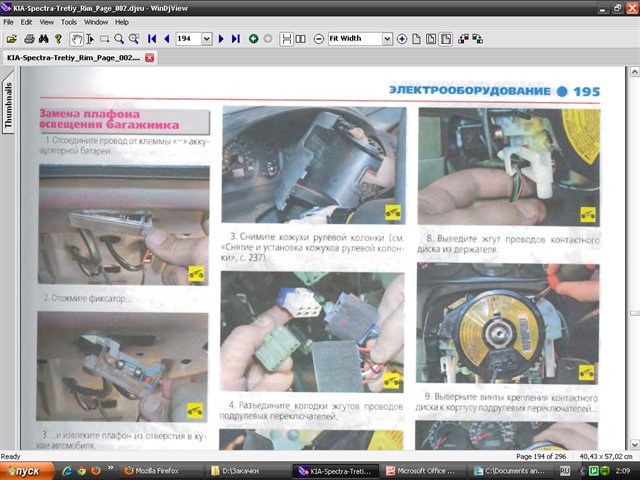

посмотри 195 стр. Руководство по эксплуатации и ремонту (книга, диск)

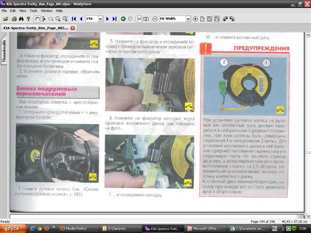

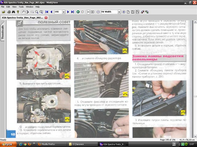

Скорее всего без снятия рулевой не получится, вот фото с инструкции
Как видишь они в сборе, да и даже наверное попытаешься снять по одной, не снимая руль будет не удобно и толку мало, удобнее када все снимешь и спокойно себе разобрал почистил, но это мое мнение, дальше сам решай. Удачи
Огромное спасибо. Но я же просил не то как снять его (под рулевой переключать), а именно как разобрать(!!)
А по оду без снятия руля не разберешь. В общем как разберешься опиши, а то у меня на первой скорости дворников релюшка тикает, тож все хочу разобрать и поменять
