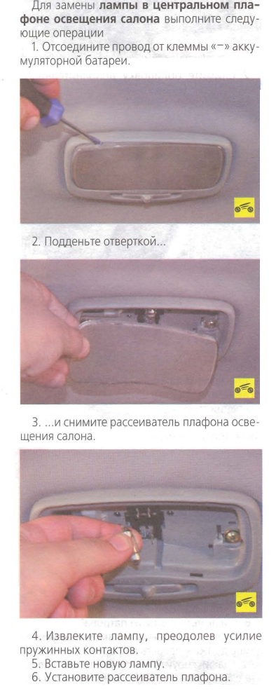

Подскажите пожалуйста где бы почитать как разобрать  плафон с нуля на самой машине ? как его снять  ?
Если где то  было - извините- не нашел..
 Новичок я совсем пока . Так что если кто то  все таки решится мне что то подсказать  то пожалуйста  максимально подробно и  понятно  :-)
Vek
Орск HD
если вкратце то как на картинках,
 после открутить два самореза  и плафон свободен

спасибо . благодарен.
