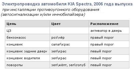

НАРОД!! буду ОЧЕНЬ признателен, если вы мне подскажете что такое концевики дверей, и в проводке есть разного цвета проводки от плафона, открывания дверей, габаритов и т.д.... скажите, какие из них какого цвета??
Aleks74
Ессентуки 2008,НЕ,красный перец
http://www.autoprospect.ru/kia/spectra/18-skhemy-ehlektrooborudovaniya.html
