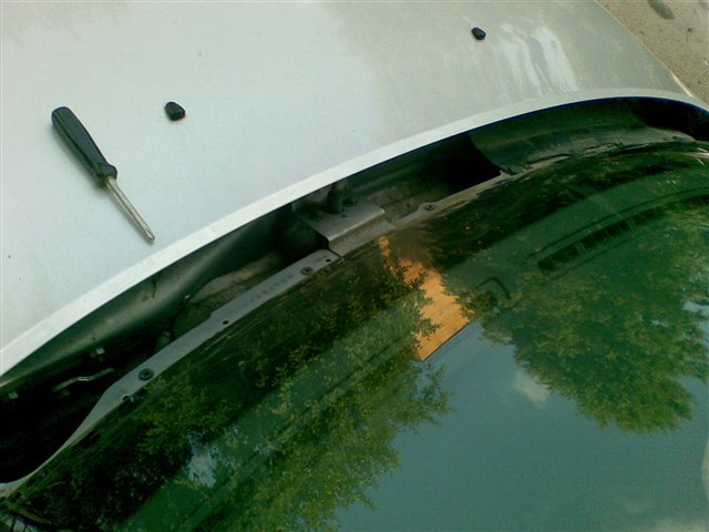

Добрый день! После очень сильного дождя под водительским ковриком появилась вода. Машине 4 года, раньше никогда подобного не было. Лобовое менял больше года назад, после этого дождей было много и все было хорошо. Сегодня снял кожухи под лобовым стеклом и заметил, что со стороны водителя нет одной детали - пластикового кожуха, по которому вода должна стекать в угол в дренажное отверстие. На фотографии это видно. Также то ли от времени, то ли от жары, начал чуть отклеиваться материал (не знаю как называется), на фотографии немного он виден - серебристого цвета, но не думаю, что через него столько воды (около 2 литров) могло в салон пройти, тем более что не полностью отклеился а только чуть-чуть - дальше там вроде все нормально, хорошо приклеен. В чем может быть причина? Может быть слишком сильный дождь? Машины вокруг были по колесо в воде, моя на бордюре стояла... Или в этом кожухе? Можете посмотреть, есть ли у вас с водительской стороны этот кожух? Через решетку это просматривается хорошо. Спасибо.
Добрый вечер! Моежт кто-нибудь объяснить, что за люк, о котором Beezon говорит выше? На фотографии он виден?
