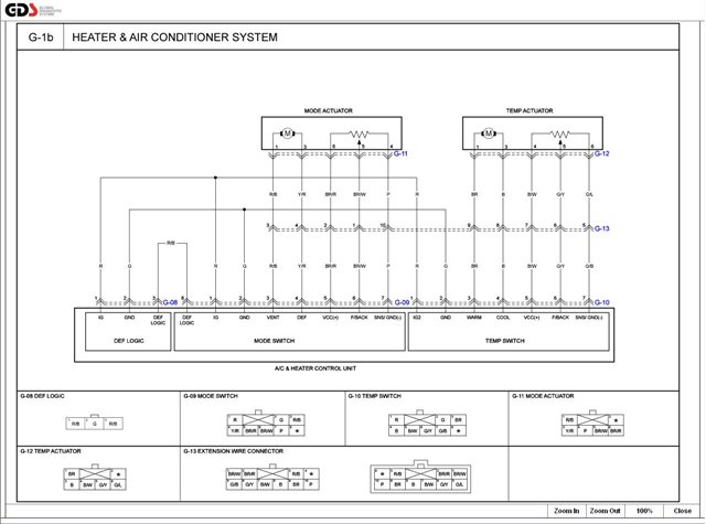

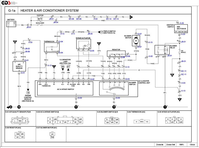

sparco
Денис, где такие схемы взял? А они точно на Спектру? Если возможно дай ссылку где скачать или выложи на форум, думаю другим они понадобяться.
kdvas
Сахалин iFX45
Здесь не в силе тока дело... например, если поставить диод параллельно индуктивности (или соленоида, катушки т.е. ), то можно кардинально повлиять на магнитные свойства и гистерезис устройства...  Т.е. с диодами не все так просто..
kdvas
Сахалин iFX45
sparco:
Форумы » База Знаний и F.A.Q. (Часто задаваемые вопросы) » F.A.Q. по Спектре » Электрические схемы с http://www.kiatechinfo.com
