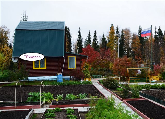

Прежде, чем покупать, убедись, чтобы направление на юг (и чуть западнее) было свободное. Могу ошибиться, и Триколор и НТВ+ вещают через спутник Eutelsat 36 гр.в.д.. У меня сосед в городке верхушку яблони спилил, дабы можно было принимать сигнал.
Юстировать антенну лучше вдвоём - один по зомбоящику смотрит уровень сигнала, другой крутит антенну от примерно настроенного направления по расширяющейся спирали: вверх-вправо-вниз-влево (как пример). После того, как поймал сигнал, остановись, найди максимум. Будь внимателен - можешь настроиться на боковой лепесток диаграммы направленности с очень низким уровнем. Поэтому от найденной точки, попробуй сначала поюстировать вверх-вниз, даже если сигнал пропадает, немного подальше проверь., далее вправо-влево, и так несколько раз, пока не будет максимального уровня.
