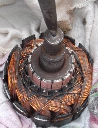

Вчера снял моторчик.. снялся хорошо, легко. На валу моторчика была какая-то смазка, незнаю как воообще вы с подшипником снять умудряетесь))
Вычистил грязь, прочистил контакты обмоток, прошелся нулевкой)
После установки маторчика на место лампочка все равно осталась гореть.. думал ну все пропало) Решил прокатиться и о чудо лампочка погасла. Тест абс при резком торможении прошел успешно.
Вся работа с начала и до конца заняла меньше двух часов.   Теперь езжу довольный)

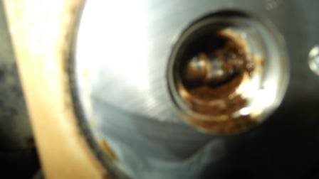

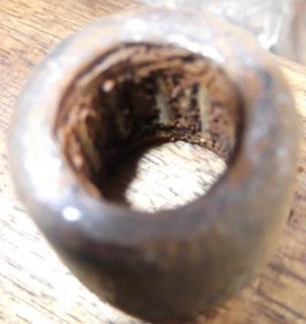

Вообщем снял я у себя моторчик, снялся конечно же с подшипником(((. Визуально, весь подшипник в ржавчине и в какой то смазке, сам моторчик можно было не разбирать, а просто проверить от аккумы работает или нет!!! но я не проверил и сразу же начал разбирать, в чем очень поступил не правильно!
Зажал корпус моторчика в тисах, начал развальцовывать отверткой крышку моторчика, в итоге когда вытащил ротор, на статоре оказались сломаны магниты!!! (всем на будущее - НЕ ЗАЖИМАЙТЕ ЕГО В ТИСАХ, металл очень мягкий) внтури моторчика ржавчина немного была, но на работу бы не повлияло.
Почистил ротор, в месте движения щеток, наждачной бумагой - 2000(очень мелкая). Магниты приклеил на баксидку. сутки сохло. в итоге собрал моторчик, крышку посадил на герметик, снизу отверстие на всякий случай тоже замазал, чтобы вода не поступала больше внутрь. проверил от аккумы- работает!!!
Пришел к выводу что ABS не работала из-за игольчатого подшипника. Проехался по авто-магазинам, нигде такого не найти. заехал в специализированный магазин "подшипник",сказали что бывают такие, но в наличии сейчас нет, в итоге старый подшипник отмочил в преобразователе ржавчины, смазал литолом.

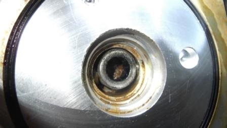

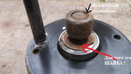

Не миновала и меня сия чаша.С весны этого года были хаотичные зажиги лампы абс. Сейчас после очередного хорошего дождя потушить почти не удавалось. Сделал ка написано тут .Предварительно приоткрутив чуть мотор плеснул в образовавшиюся щель вэдешкой.Что бы подшипник тоже не остался на шкиву..Ревизия показала отличное состояние внутренностей где подшипник.Все новое.И в смазке.НО перед подшипником стоит стопорная шайба.Так что вывалиться он не должен. Ну короче все как всегда собрал-разобрал-смазал. Но спешу предостеречь-снимайте сразу резиновое уплотнительное кольцо перед всякими промывками. От вд и прочей дряни оно так разбухает что вставить его туда не под каким соусом не получится. В диаметре увеличивается см на 2 и больше. Пришлось промазывать место стыка герметиком .И без этого кольца. Оно сожмется конечно но не раньше чем через 2 дня  Big Smile  машину собирать надо.

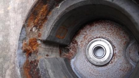

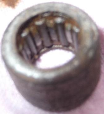

Такая же беда... вот стал разбирать электромотор, всё было в ржавом непонятном го--е. Снял я его довольно легко, вместе с игольчатым подшипником, подключив э/мотор к АКБ напрямую-он молчал и не работал, вал не крутился. Разобрал также осторожно всё делал на руках: в тисы не зажимал, прочитав вышеизложенную инф-ю, после чего всё тщательно промыл, прочистил, продул, просушил. Подключаю к АКБ - работает, вал крутится, вот оно счастье!
Долго мучался вставлять игол-й подшипник обратно, приспособил старую гильзу-получилось, вставил э/мотор. Правда забыл поставить шайбу на вал э/мотора, когда всё собрал, завёл машину - лампа АБС продолжает гореть...проехался всё равно такая же беда!
Иг-й подш-к смазал смазкой 158 .      Думаю снова провести диагностику абс..

Металл весь довольно мягкий, поэтому прямо по валу стукать молотком при разборке (сборке) нельзя - используйте бородки...

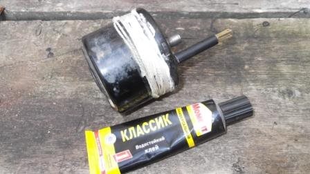

Отверстие в корпусе э/мотора закрыл герметиком, замотал скотчем и шнуром с клеем...
Приспособа для отжима поршней и вставки иг-го подш-ка.

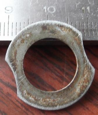

Кольцо уплотнительное стоит в проточке.                А вот эту шайбу я забыл поставить, сейчас в раздумьях... после диагностики определюсь!
