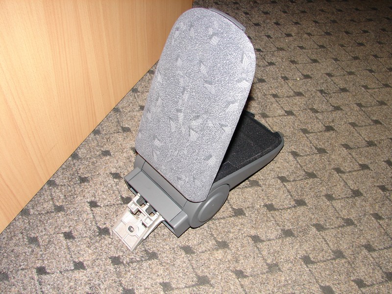

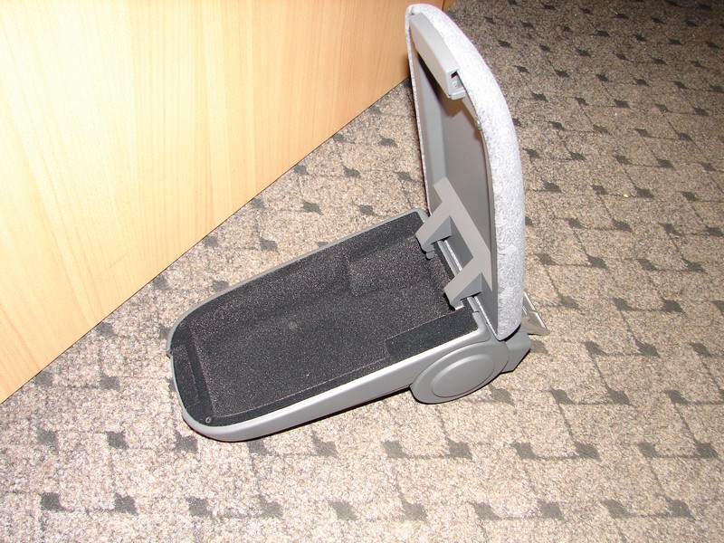

Подлокотник
Подлокотник с другой стороны

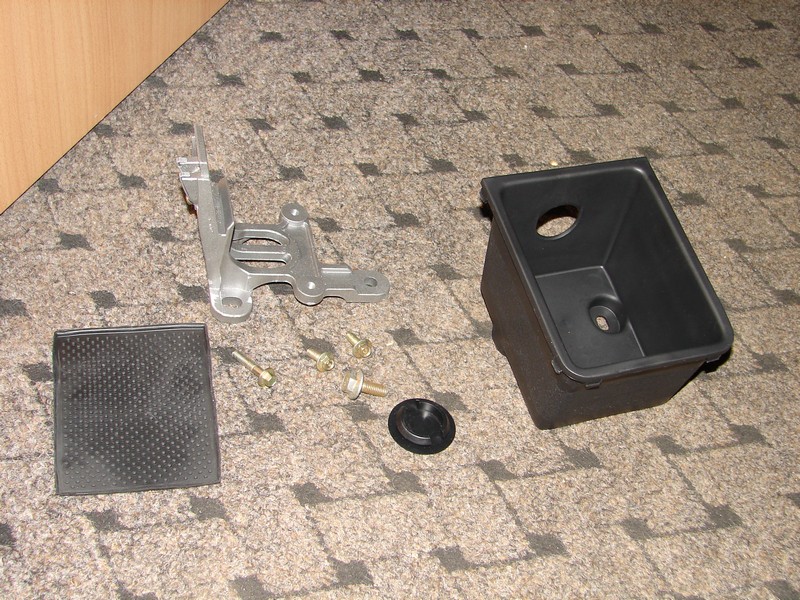

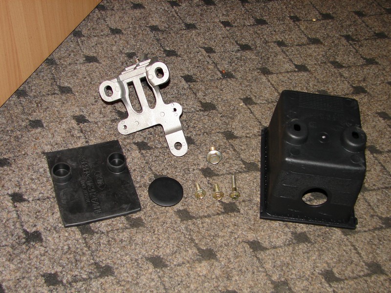

 Детали, идущие в комплекте
Детали, идущие в комплекте(2)

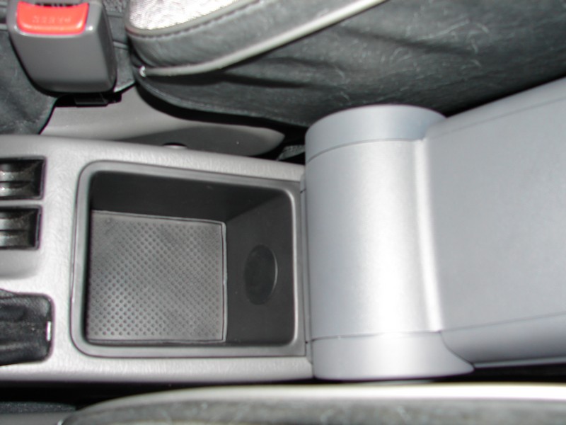

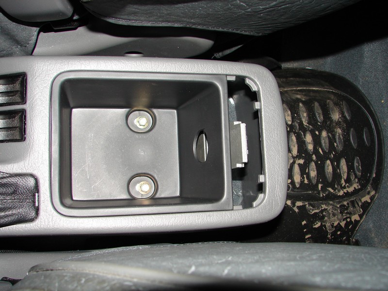

1. Подковыриваем  резиновый коврик на дне пластикового ящика и вытаскиваем его.
Вид до установки

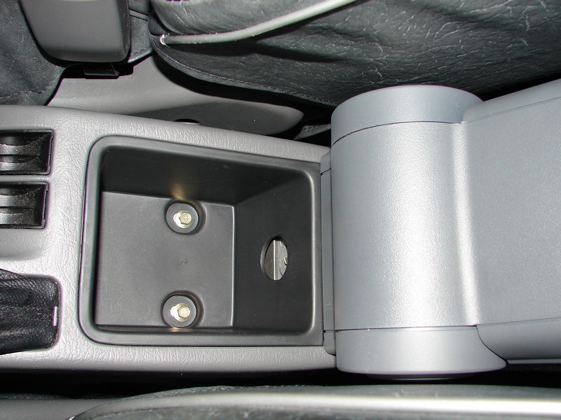

2. Отворачиваем два болта, крепящих его к кузову.
 Вид до установки со снятым резиновым ковриком

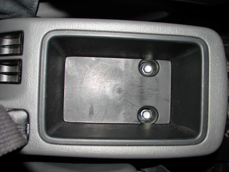

3. Поддеваем ящик и вытаскиваем его из гнезда.
Вид с вытащенным пластиковым ящиком

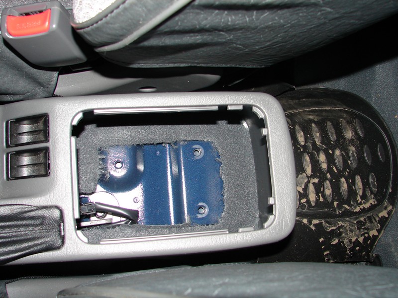

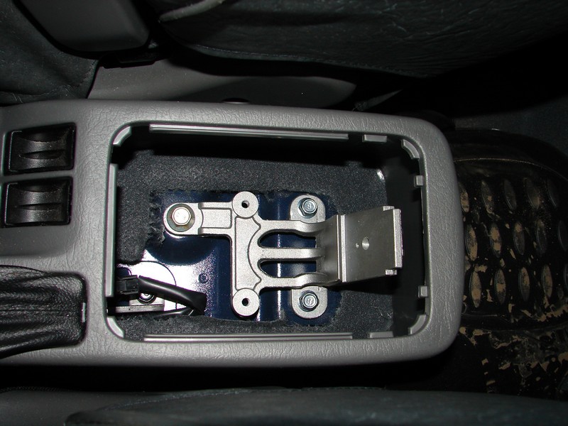

4. Устанавливаем кронштейн для подлокотника и крепим его к кузову болтами (два из которых - это те, которые только-что выкрутили, а третий идет в комплекте с подлокотником.
Кронштейн подлокотника

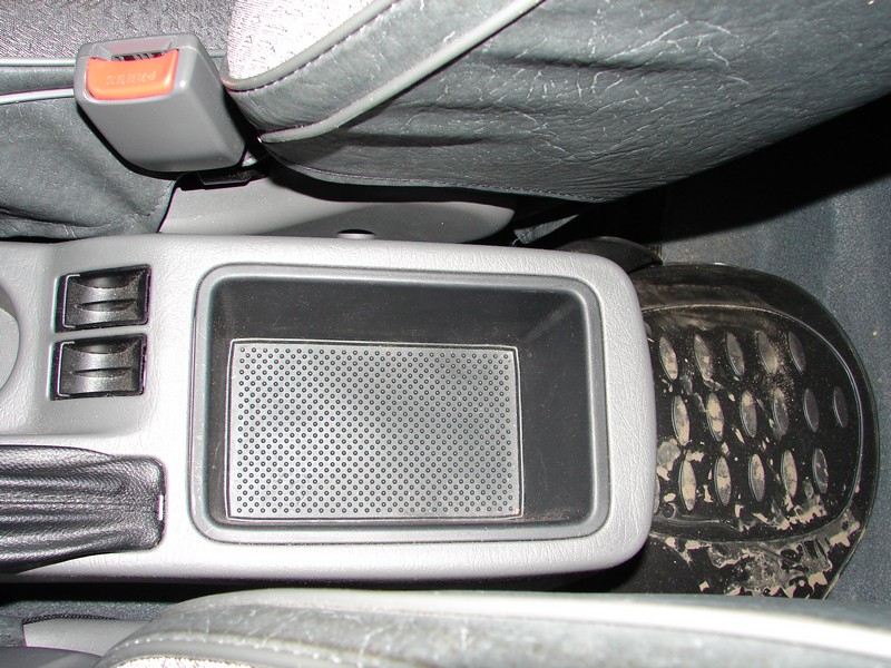

5. Берем пластиковый ящик из комплекта к подлокотнику и вставляем в нишу.
6. Крепим его двумя маленькими болтами из комплекта к подлокотнику.
Новый пластиковый ящик
