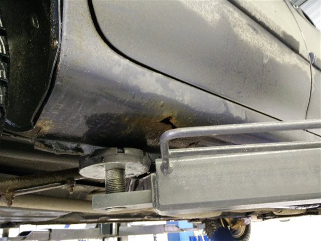

Я плохо разбираюсь в машинах, могу путать в нахваниях, но насколько я понимаю, это пробит порог, или проржавело, и повреждение. не знаю как поточнее указать. Вообщем, посмотрите на фотографию пожалуйста, увидел, когда проходил диагностику, когда подняли машину, на подъемнике. Подскажите пожалуйста, что можно с этим сделать? какие варианты есть?
Уже никаких, замена

а где заказать можно ? и сколько стоить примерно будет?
Вот тут, чуть отдаленно видно, где проблема.
alucard115:
в принципе желательно полная замена порога! стоимость примерно порог - 3000, работа по замене 3000, покраска 2000 - это если бюджетно и у знакомых делать.
но если бюджет не позволяет, можно и вырезать часть порожка - только под задней дверкой, залатать куском нержавейки, выйдет в общем 3000-4000, ну и покраска и грунтовка из баллончика (не вижу смысла красить машинкой) 500 рублей. в этом случае нужен только хороший жестянщик, чтоб загнул хорошо и не отличалось.

в принципе, знакомый есть, кто смог бы заварить и покрасить. А где порог такой купить можно, можете ссылку дать?
Дренажные отверстия чистить нужно, чтоб не было такого, хотя.....хз, тут вот бампер снял передний, так железяка подкладка примыкания крыла и бампера высыпаласьIndifferent
есть тут разборы, к Юре spectriki ну или в раздел куплю-продам.
