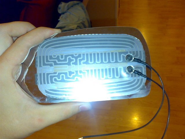

А есть у кого нибудь фото этого артикула? Там просто зеркало с нагревательным элементом? Что типа этого ?
Так в теме к сожалению и не было раскрыто куда подключались, точнее в каком месте!

У меня вот такое левое зеркало. Заказывал в экзисте по коду 0K2AY 69 123A. С электроподогревом.
