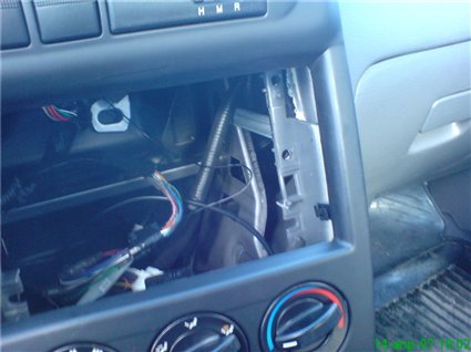

После откручивания двух саморезов над щитком, вся эта штука отстегивается
Крепления (четыре ушка по бокам) перехода круглым напильником растачиваются на 1,5-2 мм вверх. Под верхними ушками отвествия для направляющих тоже расстачиваются.
Не затягивая переходник прикладываем кусок торпеды на место, переходник в это время правильно раскорячивается на месте, аккуратно отводим  кусок торпеды и после этого закрепляем переходник, предварительно подсоединив магнитолу.

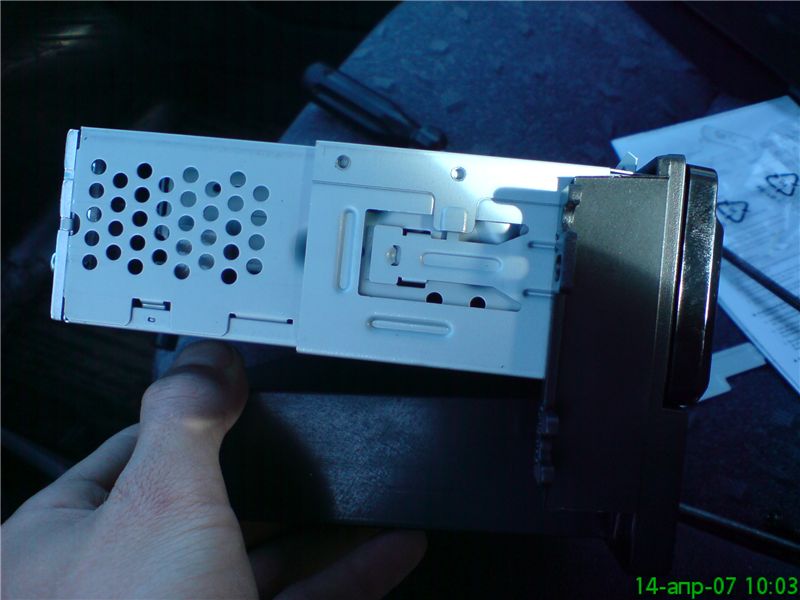

Важное дополнение от user13:
купил по совету Алексея рамку с карманом от Соренты (модельный ряд 2006) года. Как оказалась в это рамке крепежные ушки глубже чем нужно сантиметра на 4.

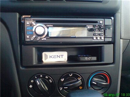

Вышел из положения так: завел рамку за крепежные ребра  и закрепил с обратной стороны шурупами. Но рамка с карманом все равно выпирают на сантиметр. Надо будет еще вкладыши поставить между рамкой и крепежными ребрами!
Так что обращайте внимание при покупке рамок от Соренты! Крепежные ушки должны быть  на расстоянии около 2х сантиметров от края рамки, не больше. Вот как на этой 2й фотке!
